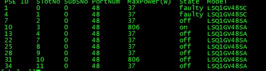

我的s7510E交换机 上有12个板卡是, 其中一个poe enable pse ID开启了POE功能,可以正常使用,另一个板卡开启功能后dis poe device 查看state 一直显示off

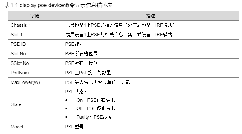

您好,Off:PSE停止供电,参考
表1-1 display poe device命令显示信息描述表
字段
描述
Chassis 1
成员设备1上PSE的相关信息(分布式设备-IRF模式)
Slot 1
成员设备1上PSE的相关信息(集中式设备-IRF模式)
PSE ID
PSE编号
Slot No.
PSE所在槽位号
SSlot No.
PSE所在子槽位号
PortNum
PSE上PoE接口的数量
MaxPower(W)
PSE最大供电功率(单位为:瓦)
State
PSE状态:
·     On:PSE正在供电
·     Off:PSE停止供电
·     Faulty:PSE故障
Model
PSE型号
OFF停止供电了。以下是排查要点,请参考:
1、检查网线、水晶头是否有问题。
2、检查是否POE的功率过高。
