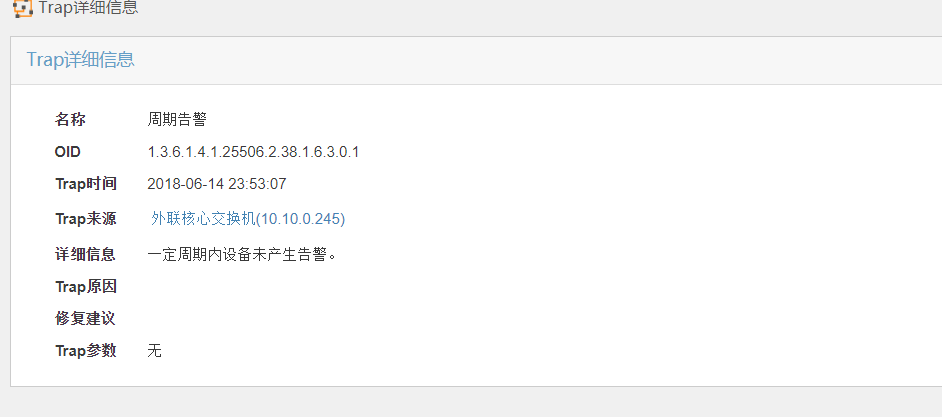

IMC上频繁收到“一定周期内设备未产生告警”的Trap,每分钟收到一次。

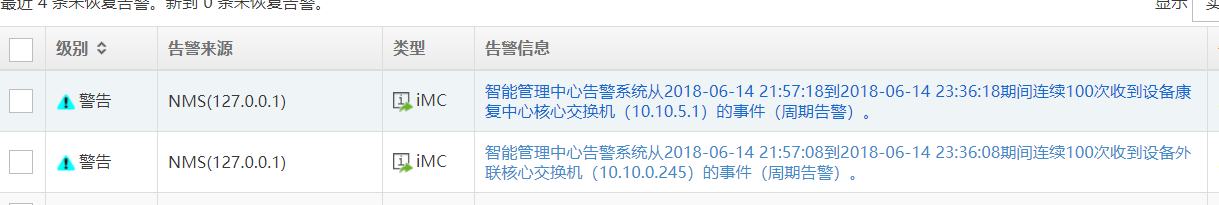

然后IMC 就会出现警告。
如何避免那两天7503E-M的交换机发送这些Trap,而不是把这些trap屏蔽掉?

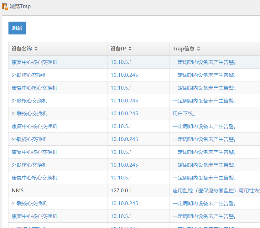

第一个勾取消就告警里面就不会产生这个告警,第二个勾取消,在Trap浏览里面就能看到重复告警内容了,如果要避免设备发送这种Trap,就去设备侧查原因了,iMC只是被动接收。

如果不想让设备发送trap,可能需要讯问一下设备侧,imc这边可以讲此trap过滤,或者重复trap过滤

Imc上可以过滤告警。设备上不发,设备上显示下,有这些trap吗,这应该是设备一种机制
