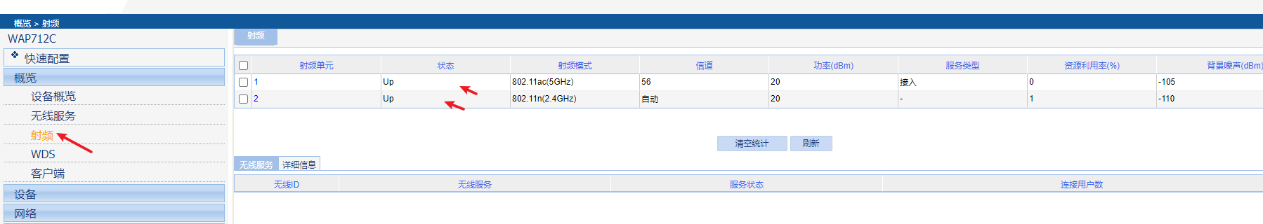

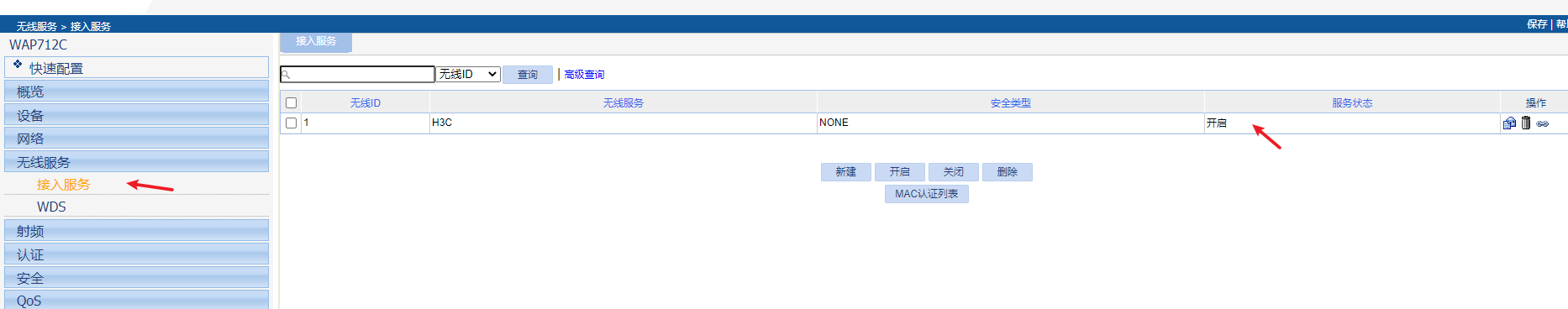

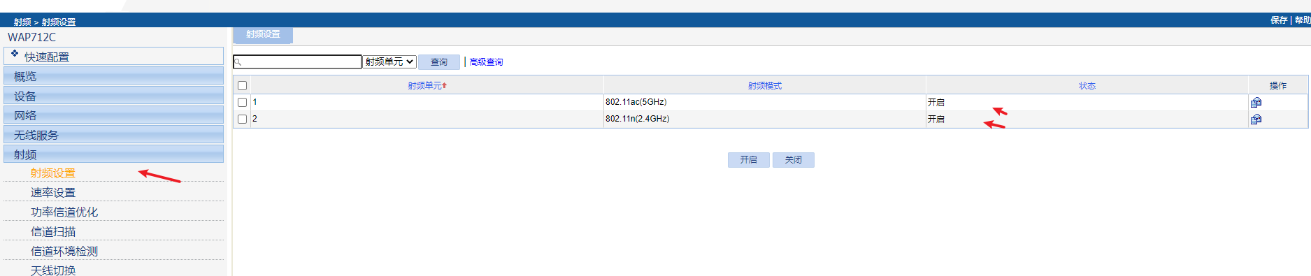

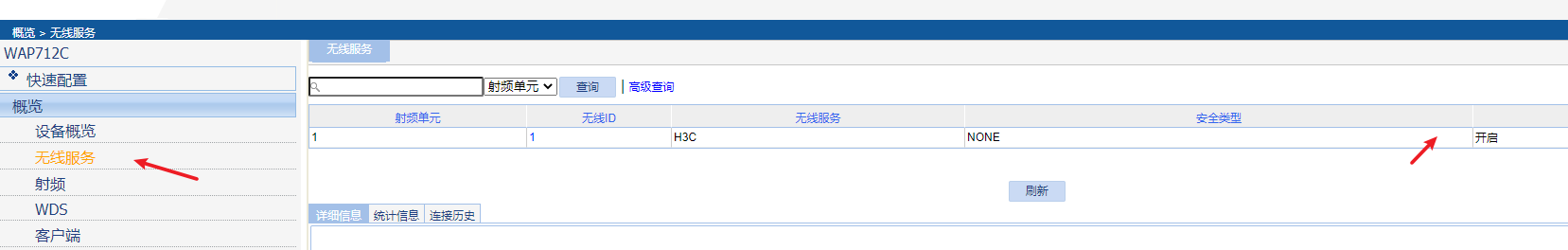

设备型号是:EWP-WAP712C,使用胖AP模式,设备恢复出厂设置后,默认有个H3C的SSID,默认是2.4G,客户端可以连接到该SSID,通过web登陆后台修改为5G后,客户端就找不到该SSID了。
AP软件已经升级到最新,确认客户端笔记本是可以识别5G 的,因为其他的5G 都能连接。以下是AP截图,麻烦给我高手帮忙分析下,谢谢。

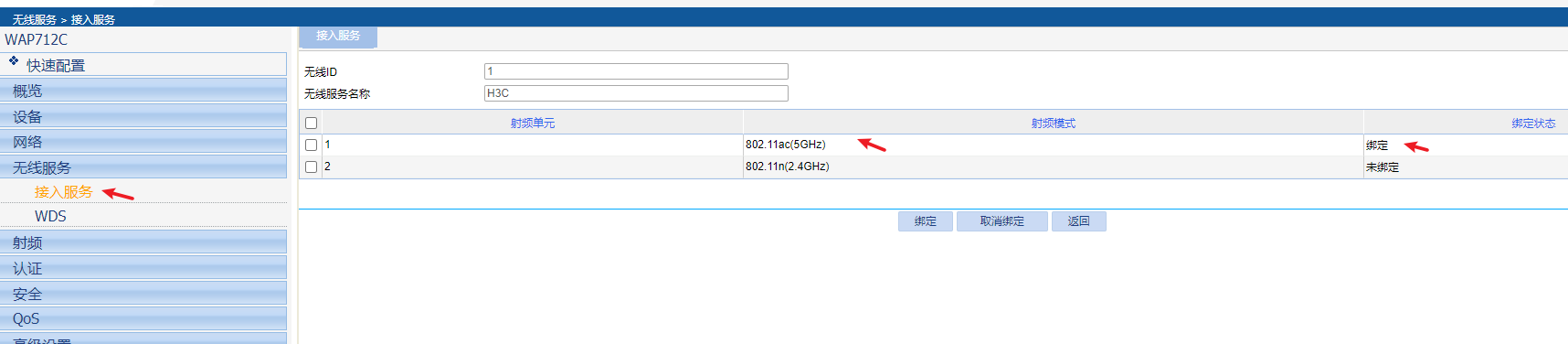

在无线服务-后面有个链接形式的图标-关联下5G射频即可
默认胖AP不关联5G射频的,关联下在看看吧
已经绑定了,谢谢。
