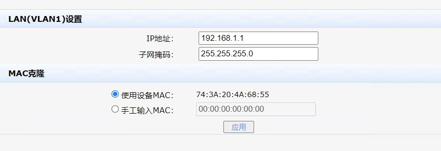

转换后之显示1个LAN口
您好,这是vlan设置,默认都是vlan 1
粉丝:20人 关注:2人
就是显示一个LAN口,这个是vlan1的接口地址;
所有物理LAN口都在vlan1下。
这是ER系列设备?
是的。
因为端口默认都是在VLAN 1中。
