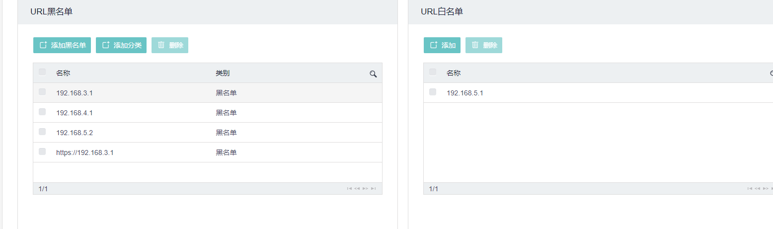

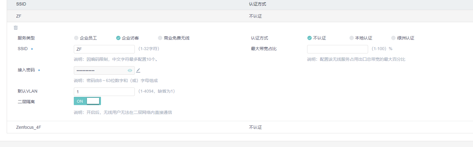

现在用的小贝的ap ,外部用户接入进来后,想让他禁止访问交换机 路由器和小贝的ap地址, 二层隔离用不到,  绿洲的认证我没法用,因为已经有了行为管理了,虚拟vlan一开 就没法自动获取了,现在不知道咋办了
