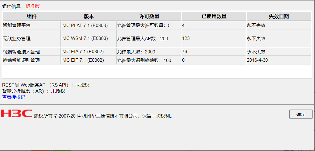

现网PLAT  WSM均是7.1 E0303版本, EIA是.1 E0302版本,现在需要升级到PLAT 0703P08    EIA 0611P11     WSM 0607,中间需要过渡版本吗?她的升级步骤是什么?

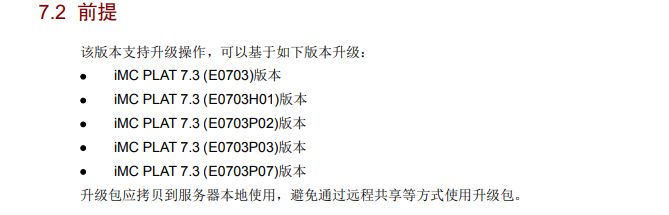

看0703P08的版本说明书只能从0703升级,意味着你要先把前面的版本都逐步升级
