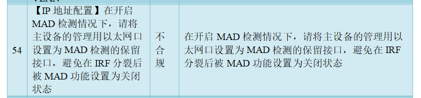

如图,怎么将主设备的管理用以太口设置为MAD检测的保留接口

1、怎么将主设备的管理用以太口设置为MAD检测的保留接口 ?具体怎么操作,这个设备的管理接口上没有接有线路的。
