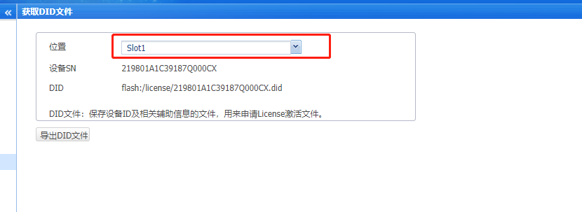

F-1070防火墙,一主一备,升级lPS和AV,主防火墙可以Web页面下载did文件,备防火墙如何登录Web页面并下载did文件呢?有没有其他方式可以下载did文件?
2021-07-14提问
  • 1收藏,1993浏览
IRF环境下可选下载,参考截图如下:
slot1为IRF的1机,slot2为IRF的2机。
部署了,备防火墙现在是2/0/0。

残阳 四段
粉丝:5人 关注:0人

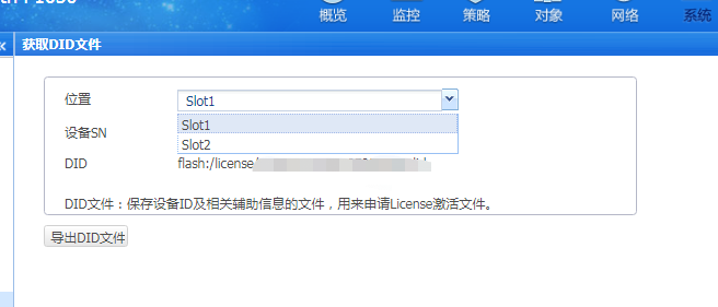

红框中下拉选SLOT2就可以下载备的DID

您好,备设备选择slot2就可以了
