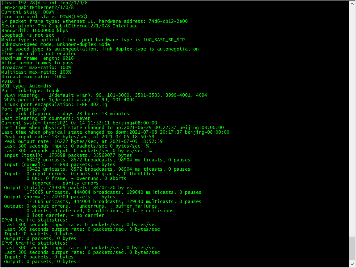

如图,光接口链路down,可能是哪出问题?
2021-07-14提问
  • 1收藏,3002浏览
粉丝:0人 关注:63人
接口2/1/0/8 是down,光功率也低,是哪里出问题,线路应该是没有问题的。

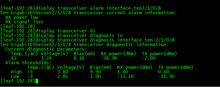

以下是光模块相关信息的查询命令,请悉知:
[H3C]display transceiver manuinfo interface //查看光模块生产厂家信息
 [H3C]dis transceiver interface GigabitEthernet 1/0/1 //查看光模块的信息
[H3C]dis transceiver diagnosis interface GigabitEthernet 1/0/1 //查看光口的收发情况
 [H3C]dis transceiver alarm interface GigabitEthernet 1/0/1 //查看光口的告警信息

-36光太弱了,几乎收不到,查一下光路,光纤两芯对调一下
残阳 四段
粉丝:5人 关注:0人
光衰太大了,检查光纤链路
您好,光衰的问题,优化链路吧
