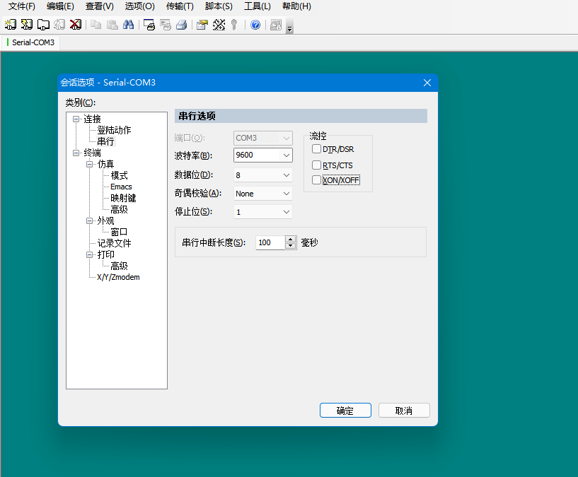

H3C S3100交换机插上控制线后CRT没办法进行配置
2021-07-14提问
  • 1收藏,3282浏览
就是进不去终端,我还试过超级终端,也是这样
bei 九段
粉丝:29人 关注:7人
换电脑,换console线,不行再联系400看下
机器过保400不受理了呜呜呜
zhiliao_5j6N6P 发表时间:2021-07-14 更多>>
机器过保400不受理了呜呜呜
console无法登录,以下是排查要点,请参考:
1、更换其他console线看下。
2、超级终端的波特率需设置为9600,或者使用CRT\PUTTY这几类配置软件看下。
3、确认是否选择了正确COM口,具体COM几可以在电脑的设备管理器中查看。
4、如果是USB转串口线,需确认是否安装了驱动。
您好,确认com口是否正确,驱动是否装好,参考使用方法
设备Console登录方法 - 知了社区 (h3c.com)
lij 四段
粉丝:2人 关注:45人
以前更换电脑或者软件试用过期,同样遇到至少三次这样的CRT驱动问题,卸载重新安装其他可用的
网上搜索一种或者同事在用的软件包传你
