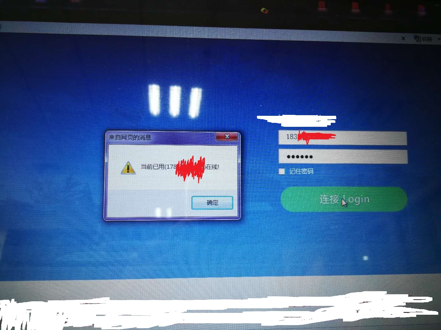

用户在portal页面输入用户名还有密码时,显示陌生帐号已在线,这样的情况,重置一下用户的IP地址一般就好了,那么是怎样的报文交互才导致这样的页面出现呢?

一般是DHCP 地址池容量不够了导致的
