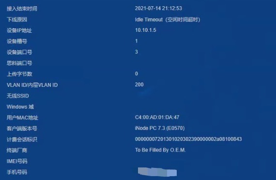

IMC配合S5560X做portal认证,设备和IMC可以看到用户已下线,但是Inode现在已连接,用户入网需要先点击客户端下载,再上线方可入网。
IMC下线原因是 idle timeout
您好,是不是配置空闲时间下线了?数值调大一点
心跳间隔和心跳超时都设置的0.

看起来是空闲超时了,强制下线了
回复zhiliao_UAYs1:
实际应该是已经掉线的,重复登录即可

问题是客户端没显示掉线

客户端下线了,终端的inode没显示,正常重新登陆即可
那岂不是用户每次都要点击一次下线,然后再点连接才行,用户不得烦死

从反馈的截图来看是空闲超时下线了。
重新登录看下。
目前所有用户都是这样,timeout,但inode全部显示在线

查看inode的日志信息,分析下客户端为什么没有接受服务侧的断开请求
