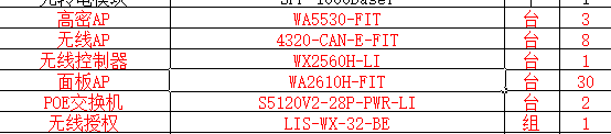

基于上图的设备 如果要做无线认证是否可行
如若不可行需添加什么设备
您好,可以的,本地可以做portal,PSK认证等

需要与什么设备对接吗
发表时间:2021-07-15
本地不需要,绿洲需要连接绿洲云
听见你说达不溜 发表时间:2021-07-15
本地不需要和服务器对接吗
发表时间:2021-07-15
本地PSK不需要,本地portal不需要
那能在设备上查看到接入的终端信息吗
发表时间:2021-07-15
可以呀,命令就能看
有具体的实例链接吗
发表时间:2021-07-15
https://www.h3c.com/cn/d_202102/1382685_30005_0.htm
这个

可以,需要结合绿洲云来做
或者买一套imc结合imc来做也可以
可以的。
本地可以做portal、802.1X认证。
或者结合IMC或绿洲平台来做认证。
本地做认证需要对接什么设备吗
发表时间:2021-07-15 更多>>
本地做认证需要对接什么设备吗
发表时间:2021-07-15
粉丝:8人 关注:2人
用绿洲平台  就行
