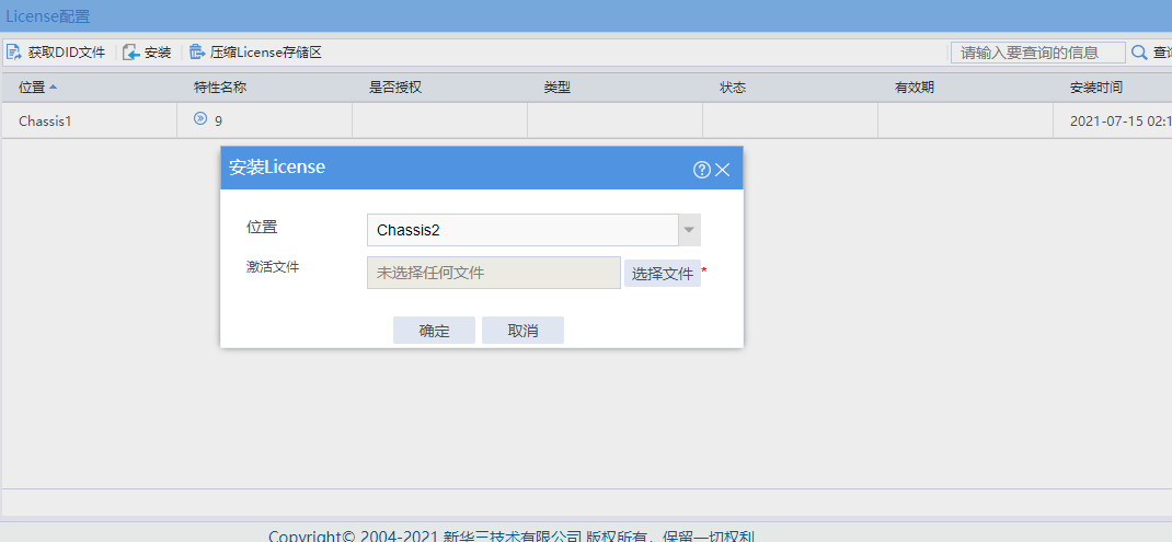

m9000 堆叠模式激活ips和av授权只激活Chassis 1就可以吗
2021-07-15提问
  • 1收藏,2043浏览
设置列表
  • 有序列表
  • 无序列表

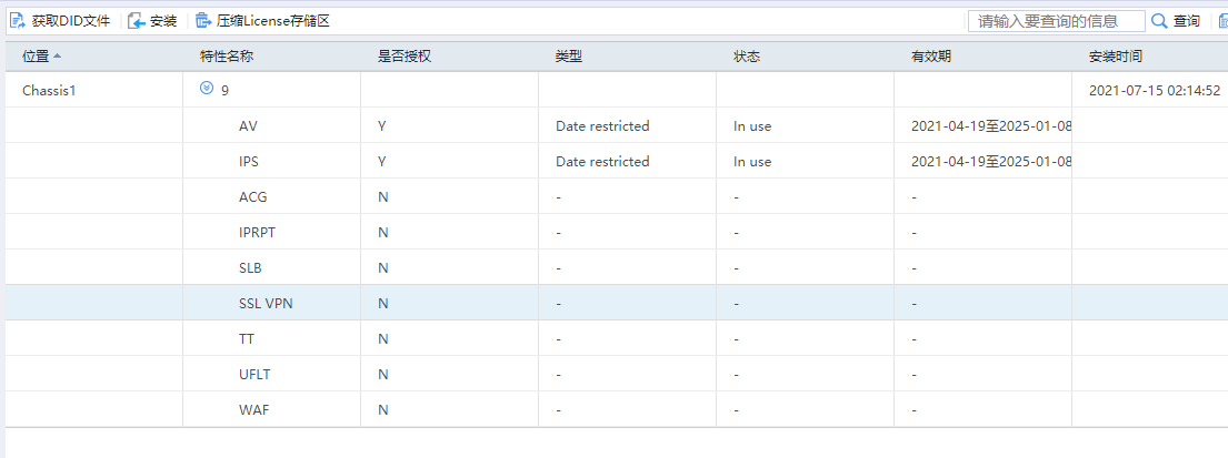

现网有两台m9000irf,有ips和AV各一份授权,怎么激活,只激活一个就可已吗,但是激活页面有两个Chassis。
还有Chassis2怎么办?
粉丝:17人 关注:2人
license激活是根据物理设备来算的,所以即使是虚拟化的设备,也需要两框都要license,否则主备切换了备框是无法进行深度检测的
您好,只有一套先激活一个,建议在购买一套,两个都激活
如果只有一个授权,可先暂时激活一个。
