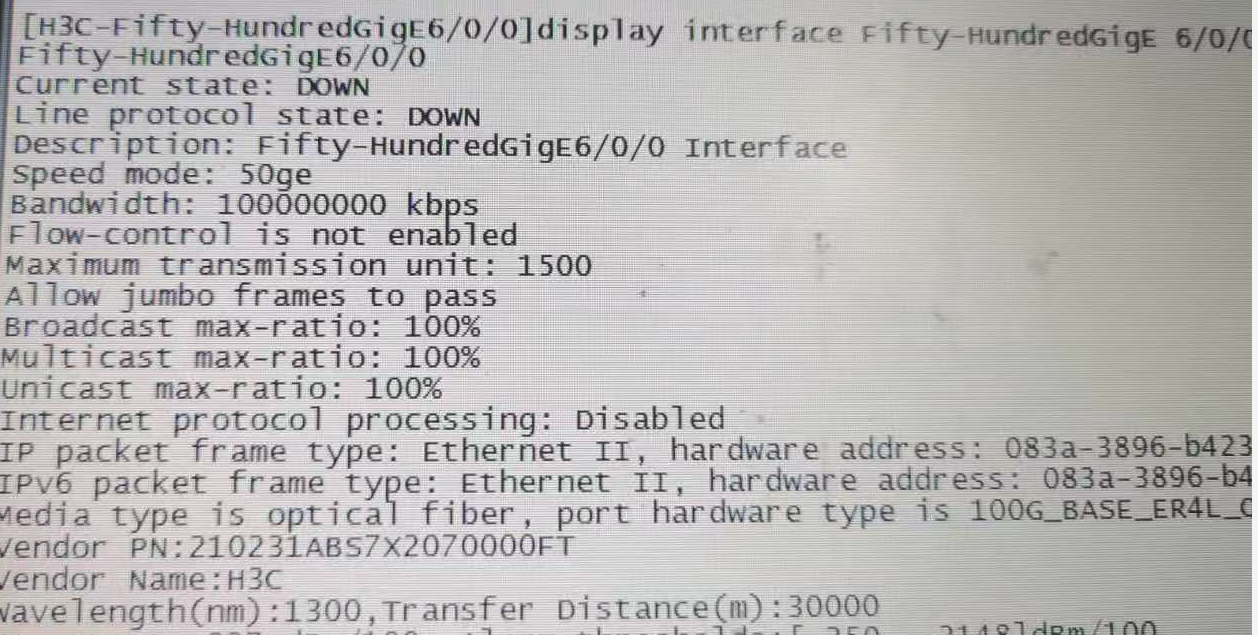

这是一块HRIC-CLGQ2的板卡,这个口speed mode 50ge,bandwidth 100G   ,那这个口究竟是不是100G的口?
粉丝:27人 关注:1人
RT-HRIC-CLGQ2接口自适应50G/100G,按照光模块来。
RA5300 子卡接口能力,不需要命令切换,更换对应光模块即可。
您好,是的,但是速率修改为50G了
这个是100G口,速率被修改为了50G
