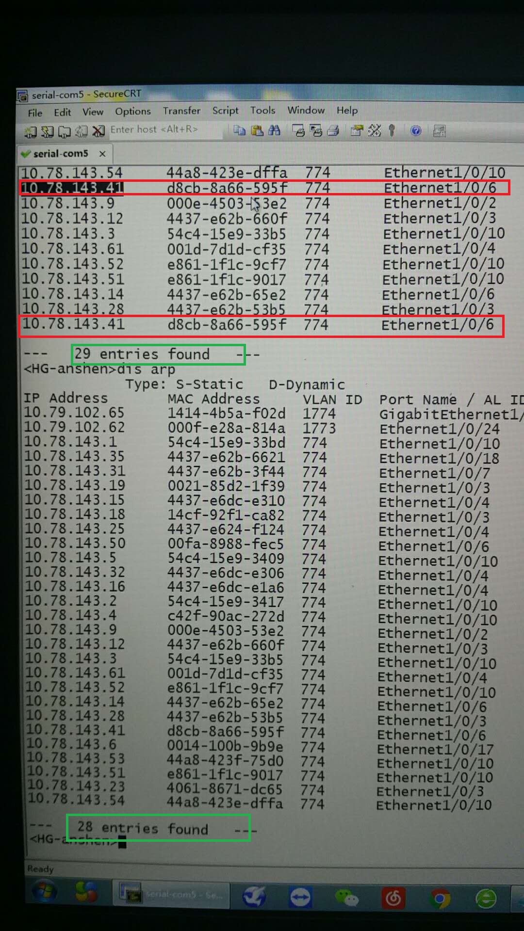

故障:部门核心下挂终端全部无法上网,ping网关丢包率有80%,通过console进交换机PING核心PING上联两端接口IP无丢包。

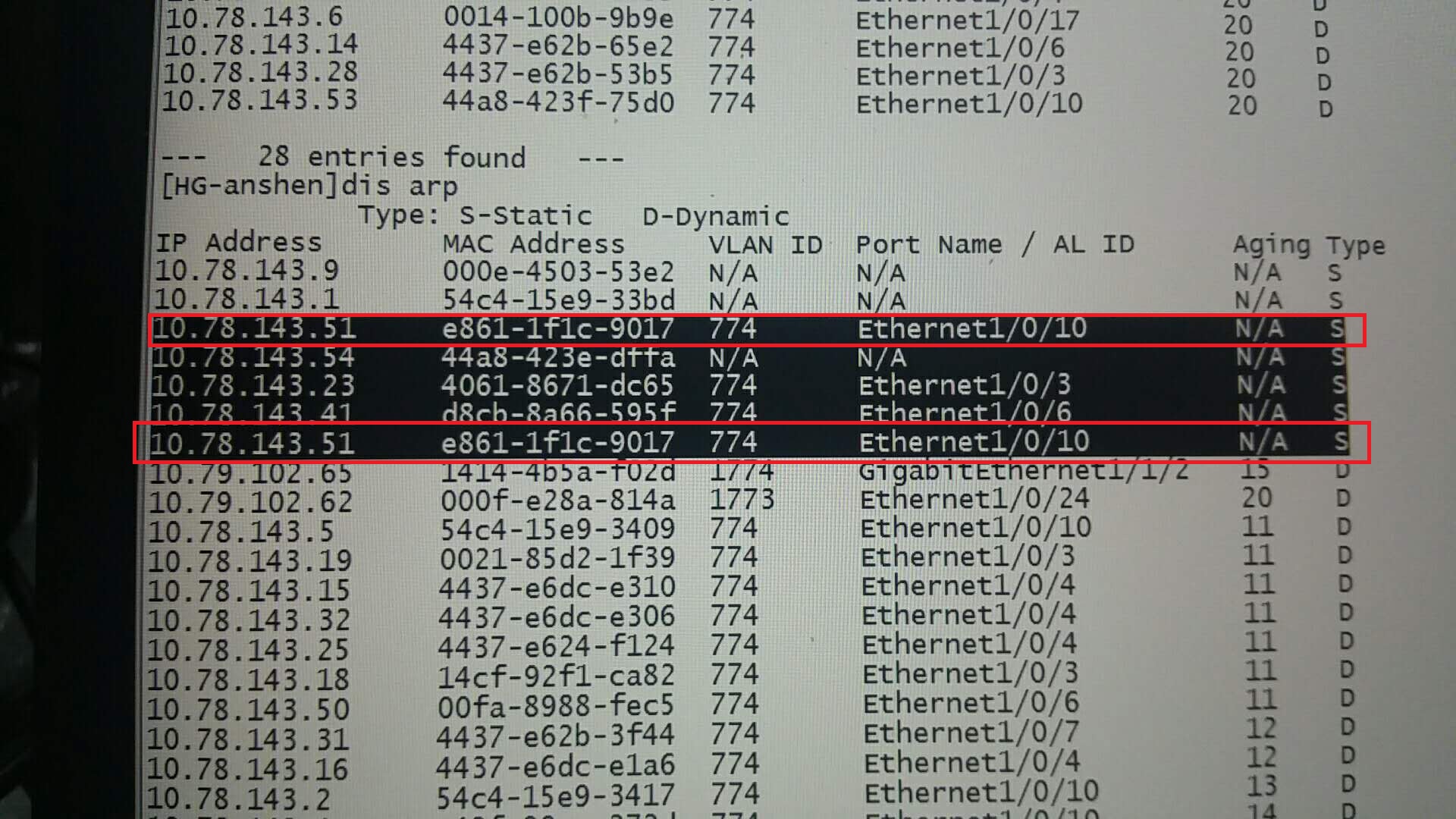

发现问题:交换机ARP表项中有重复的IP和MAC地址
设备信息:H3C S3600-28P-EI (部门核心)
VRP:Version 3.10, Release 1702P03
网关在核心上,核心使用内存在37%,CPU在8%;没有日志告警。清楚ARP表后仍然出现相同的重复IP和MAC,有时是出现一个,有时出现三个。
没有发现环路,不确定是否有ARP欺骗之类的攻击。
后来更换了一台相同的设备,ARP表中重复IPMAC问题还是出现。
不知道各位大佬有什么处理方向和办法吗?
设备比较老旧,400已经停维。

没有啊,因为我这边有15个这样的部门都用一样的核心,更换的设备是之前别的部门正在用的,在别的部门使用的时候没有这个问题。所以我觉得问题还是出在这个网络内。

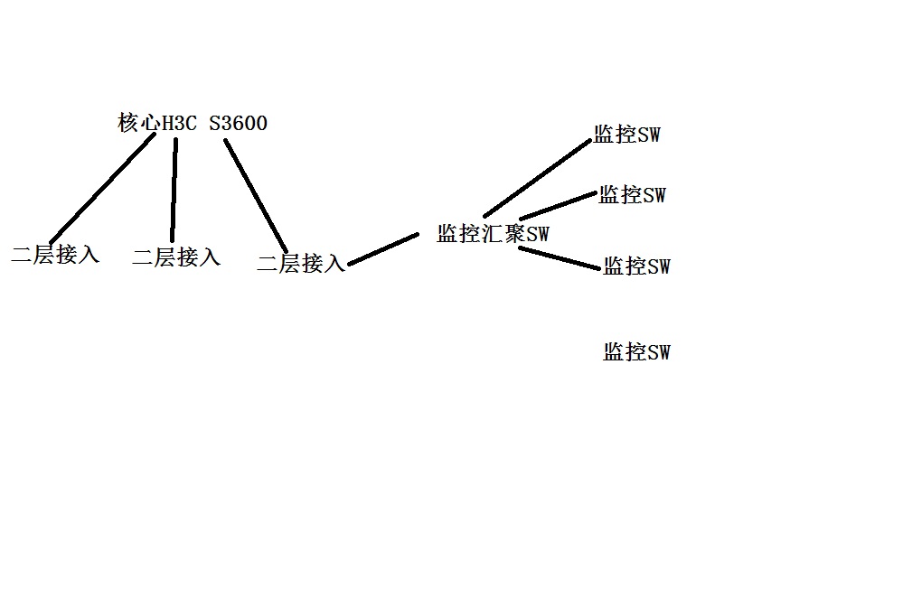

补充下大概拓扑
@ 知了小白
你有检查核心的接口广播的输入情况吗,,,是否确认过端口的上下行带宽是否受到限制,,,,一切都没有问题  那就把所有终端拿下来   老办法  ping拔线
