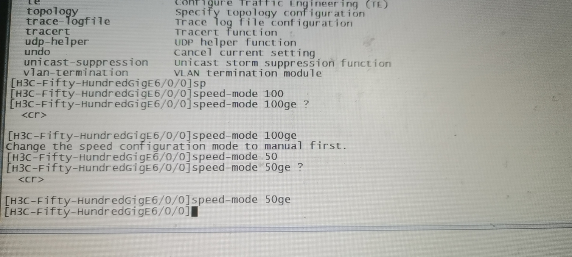

怎样改变端口speed mode 速率
粉丝:27人 关注:1人
RA5300 子卡接口能力,不需要命令切换,更换对应光模块即可。
RT-HRIC-CLGQ2,使用50G、100G模块,自适应。
不对,图片就是使用的100g 40km的,光路正常,端口起不来

拆分端口吗?

您好,参考
设置以太网接口的速率。
speed { 10 | 100 | 1000 | 10000 | auto }
缺省情况下,以太网接口速率处于自协商状态
这条命令,RA5300不支持
brasbuhui 发表时间:2021-07-15 更多>>
不支持,请看图片提示
图片是让你回车,不是报错啊
听见你说达不溜 发表时间:2021-07-15
改为100G端口那个告警
改为100G的那个告警
不是100ge,你试试10000
这条命令,RA5300不支持
使用speed命令修改端口速率。
如果要恢复原始速率,使用undo speed命令。
不支持,请看图片告警提示
不支持,请看图片告警提示
