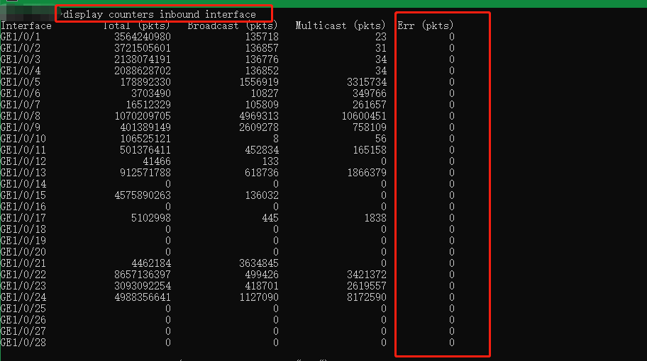

怎么查看交换机全部接口下的错包
粉丝:15人 关注:5人
display interface g x/x/x | Inc CRC
粉丝:50人 关注:1人
display interface +接口  这是单个接口下的
这个可以看全部的 display counters inbound interface

dis int gi 类似的命令可查看端口的统计信息。
您好,可以使用以下命令
