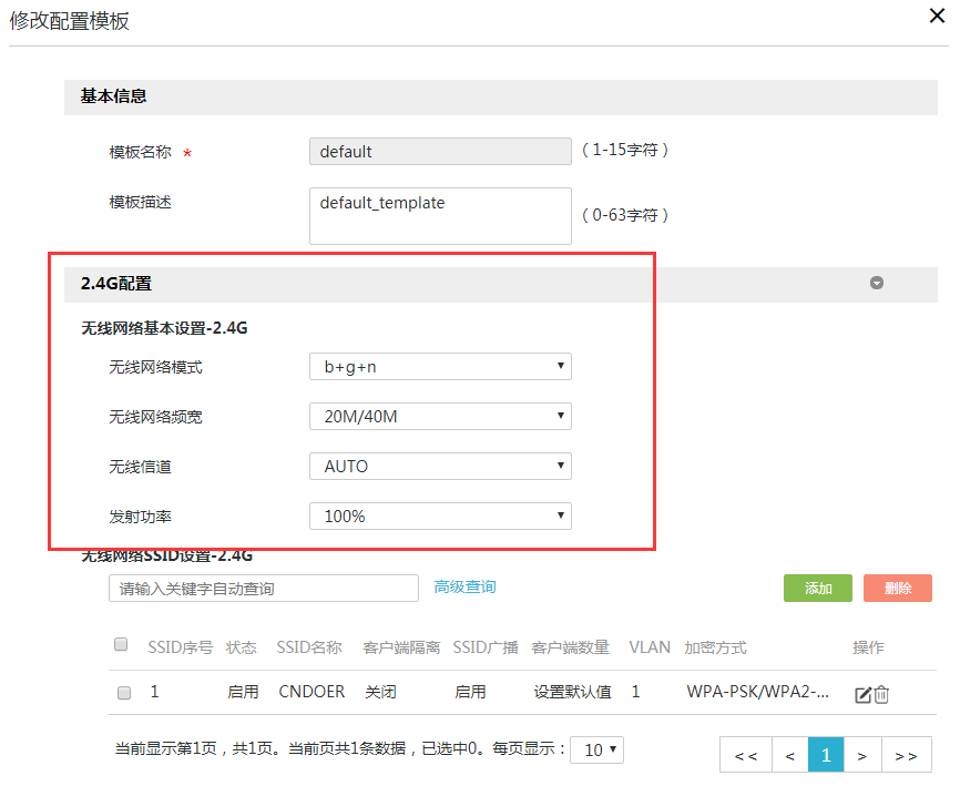

公司最近换了路由器er5200G3,但是发现连接的ap非常不稳定,经常掉线,配置模板如下,请问是为什么?
您好,以下参考
1、升级版本
2、无线优化,以下是参考链接:
https://www.h3c.com/cn/d_201912/1255028_30005_0.htm
无线网络不稳定,以下是优化要点,请参考:
1、调整功率和信道。
2、有线网络和无线网络使用不同的VLAN来实现广播域上的隔离。
3、关闭低速率的协议。
4、检查上行链路是否正常,是否有可能存在环路。
5、升级无线设备的软件版本到最新。
6、做好无线网络接入的安全设置,避免非法终端接入。

跟楼主的问题一样,5G还相对稳定一些,2.4G网络很差,延迟,掉包。楼主有解决吗?
