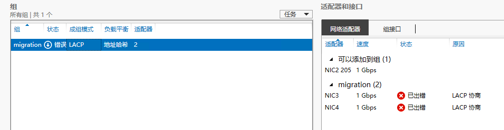

需求是服务器上两个网卡做nic组,模式为LACP
服务器网卡绑定的时候报LACP协商出错,交换机上应该怎么设置?
命令行登录交换机,无法进入系统视图,没有 system-view命令
web可以登录,web端可以配置吗?
交换机直连服务器的两个网卡
