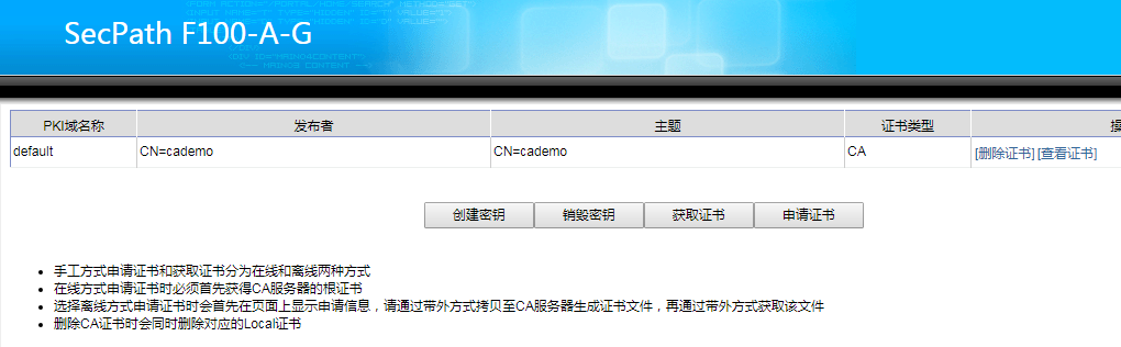

默认CA(default.cer)存在,获取本地证书(default_local.cer)从设备存储中选择,如下:

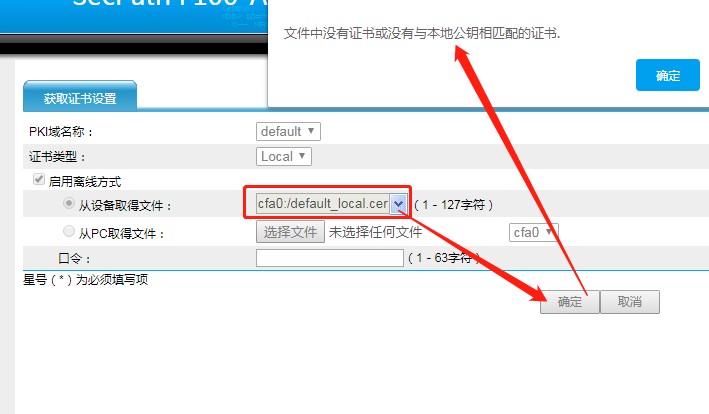

选用设备默认自签名的本地证书加载到内存时报错:文件中没有证书或没有与本地公钥相匹配的证书。
您好,看下新证书是否有效期过期了,要不就是证书不是完整证书链
默认pki域的CAlink是空的,无法从CA验证CRL证书链
zhiliao_Nd3MeG 发表时间:2021-07-16 更多>>
命令行进去看看,是不是没有,dir
有,证书时间同设备出厂时间相近
有,证书时间同设备出厂时间相近
命令登录看下是否还有这个证书。
其次确认下证书是否有问题,可尝试更换其他浏览器重新获取看下。
有这个证书,其他浏览器重获一样。默认default pki域的CA申请地址link为空。
粉丝:23人 关注:1人
1.检查一下CA是否是这个local证书的颁发者。
2.检查一下证书链是否完整。
