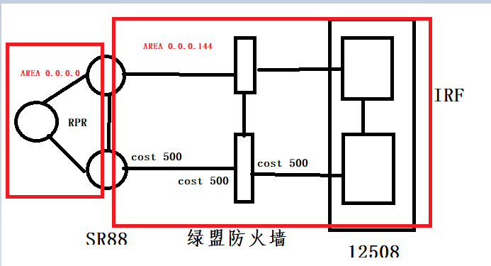

H3C V5产品的路由器以及交换机,关于 OSPF 外部路由选路规则,默认情况下是兼容RFC1583,还是不兼容RFC1583?由于昨晚在SR 88跟S12508之间接入了一条绿盟的防火墙,发现路由获取以及发布上面,未能按照预期设置的设置的cost进行选取合适的路由,导致不通。外部引入已经设置tpye 1类型了。得知绿盟方防火墙中,关于OSPF路由设置中,有一个选项,名为“是否选择兼容RFC 1583”,是否未能选取合适路由的原因为绿盟防火墙的这个选项导致?
