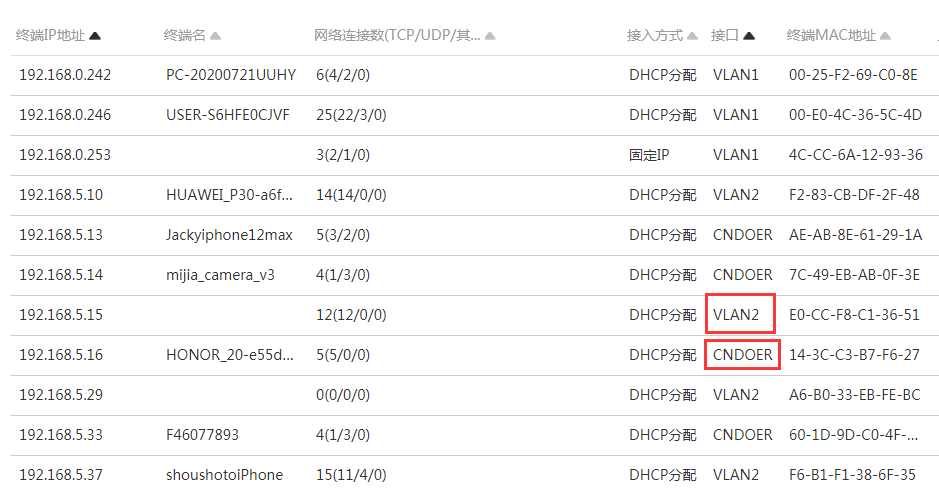

在h3c5200g3里设置miniap的时候,发现客户端数量不对
2021-07-16提问
  • 1收藏,2333浏览
举例:我的手机是连接的无线网络,为什么接口却显示的是vlan2接口

看下是否配置了终端使用vlan 2上线
vlan2就是连的cndoer的无线

应该是从vlan 2获取到的IP地址,所以显示vlan 2.
您好,检查vlan是否开始地址池,看现像是过去的vlan2的地址
开启的,因为我设置的vlan2就是无线,但是为啥接口应该是cndoer
