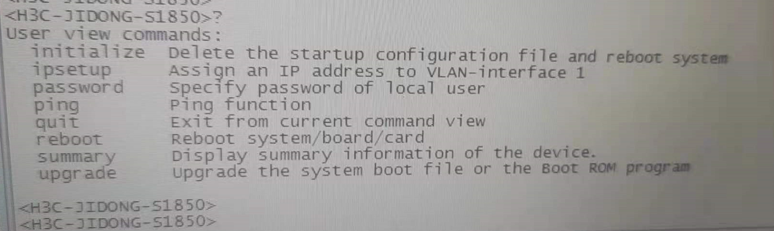

S1850交换机进入后台无法输入system命令,想咨询下原因
您好,主要以web配置为主,命令行只有部分运维命令

登录使用的账号没有权限吧
S1850交换机支持的命令行很少,主要是通过WEB界面配置。
