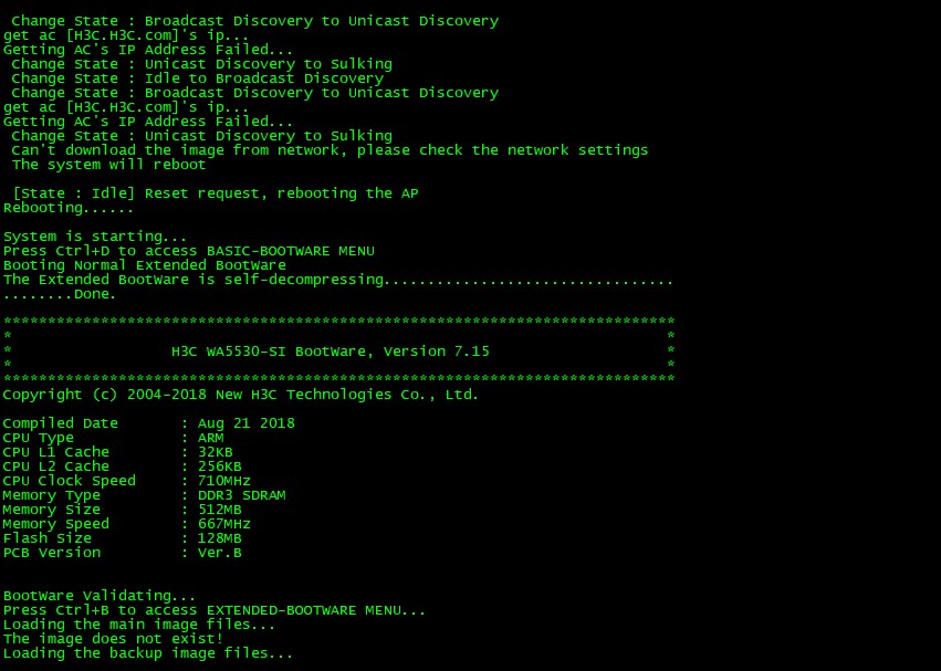

拿到一台新的5530-SI AP,无法进入配置页面,LED灯一直是橘黄色的状态,用Console线进入查看显示下图信息并且一直在重复命令,原本想要胖AP模式的,不知道这个是不是出厂给的瘦模式,现在想要恢复到胖AP模式能进行配置,各位大神帮帮忙解决一下,感谢!

版本丢失了,重新导入即可
可以参考如下链接中电子书中的案例
轻轻松松配无线:https://zhiliao.h3c.com/topic/huati/1249
可以参考如下链接中电子书中的案例 轻轻松松配无线:https://zhiliao.h3c.com/topic/huati/1249 如果操作难度大的话,可以找代理商操作或者更换

胖AP的版本丢了吗?如何导入?

版本丢失了,需要重新导入。
以下是软件版本下载链接:
https://www.h3c.com/cn/Service/Document_Software/Software_Download/IP_Wlan/Cloud_AP_Series/H3C_WA5300_OASIS/?CHID=363508&v=612

注意查看软件版本说明书,有适配和导入的说明!
或者如何在AP无法启动时查看是绿洲云系列还是其他系列?

这个链接写的是绿洲云?我想要的是胖AP模式,这个可以吗
