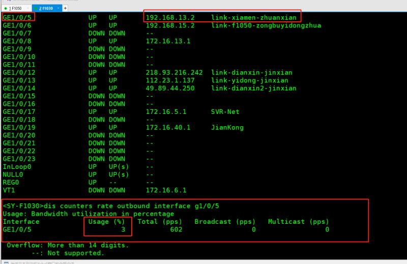

我们防护墙的端口是千兆的,联通专线是30M的,图中这个Usage(%)3是表示什么意思?

dis  inter  g1/0/5,查看具体的实际使用率。
接口带宽使用率,但是具体看使用了多少情况下,就可以使用dis inter g1/0/5明确的带宽使用值

上图这个是什么意思
温暖或倒影45 发表时间:2021-07-17
zhiliao_oQRyre 发表时间:2021-07-17
1.查看接口进方向的使用率:dis counter rate inbound interface
2.查看接口出方向的使用率:dis counter rate outbound interface
3.查看接口历史使用率:dis int | inc rate
4.查看接口历史使用率及出入方向的字节:dis int | inc sec
5、查看接口最近300秒使用率:dis int gi 1/0/1
