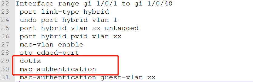

如下图所示配置,
1.端口同时配置dot1x认证和MAC认证,哪个认证优先呢?
2.是否是dot1x认证不成功时,再由mac认证,对客户端进行认证?

您好:
一般是1X先认证,如果接口下需要同时配置1X和MAC的话建议使用端口安全的方式实现。
https://www.h3c.com/cn/d_202105/1409151_30005_0.htm
先进行802.1X认证再进行MAC认证。
参考用户手册链接如下:
