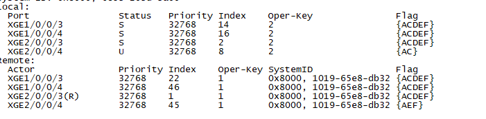

这个是不是聚合有问题有一个状态显示U
2021-07-17提问
  • 1收藏,3025浏览
粉丝:1人 关注:11人
这个是不是聚合有问题有一个状态显示U
bei 九段
粉丝:29人 关注:7人
这个端口未选中,看下两边的端口模块和线路是否有问题?
端口没有选中,以下是排查要点,请参考:
1、检查物理链路是否有问题。
2、检查聚合组的配置和端口的位置是否一致。
3、检查本端端口和对端端口的速率、双工模式是否一致。
4、检查对端端口是否调用了聚合组。
