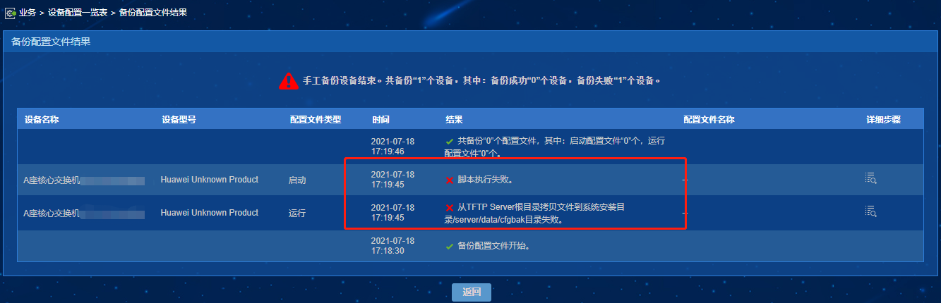

A座核心交换机为华为7703设备,在iMC平台测试到华为数通设备网络地址通信正常,ssh登陆正常,现在网络中有两台7703,只有这两台华为设备无法自动备份,其余的H3C交换机自动备份正常。

已确认imc版本至少是E0705版本才能满足华为7703设备自动备份!
看到还没识别出型号,重新导入MIB文件到IMC并编译完成后再添加型号看下。
其次确认下设备的SNMP是否和IMC设置的一致且测试通过。
另外可咨询下400-810-0504看是否和ICC组件适配。
SNMP只读和读写都一直,自带的MIB信息使用snmpwalk可以解析到,如果需要导入MIB,应该导入华为的哪一部分的MIB,是cpu的还是什么?能否给出的大概的MIB范围!
