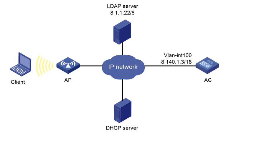

组网图如下
官网上面只能查到v5的方案。现场没有imc,想要实现效果,此用户名密码使用ad域上的。是否可以直接实现,或者需要增加设备或者软件。

没有imc或者第三方认证软件的话,可通过本地portal+ldap方式来实现。
通过配置本地portal调用domain的ldap即可。
如果想更完美或者更完善建议使用imc+对应的EIA组件来做。具体建议拨打400热线或者当地H3C认证代理商方面沟通具体细节。
直接把802.1x认证调用domain改为ldap即可。有条件或者不是特别清楚细节建议自行测试看看或者致电400热线或者采购渠道的H3C认证代理商方面沟通下细节,以免造成不必要的麻烦。

这个已经做好了,但是客户需要1x的,可有方案

没有IMC的情况下,可以使用本地portal等方式来实现。
以下是配置案例链接:
https://zhiliao.h3c.com/Theme/details/19700

v5平台的这个方案,有些我看不懂,但是应该是没有使用imc之类的平台的,v7是否能实现同样的效果
