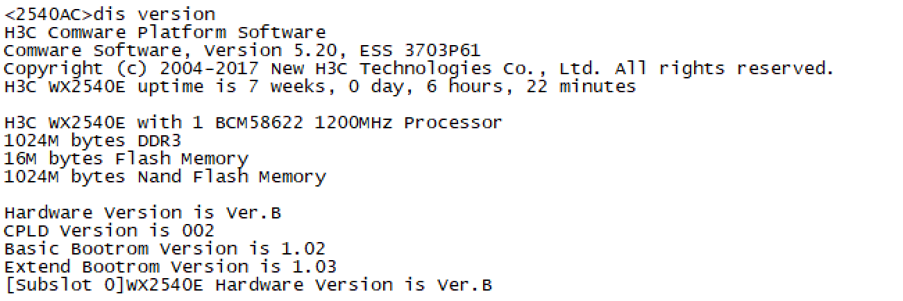

无线新建SSID只能开放式的,无法修改加密方式(命令行和WEB都无法操作)如下是客户现有AC版本

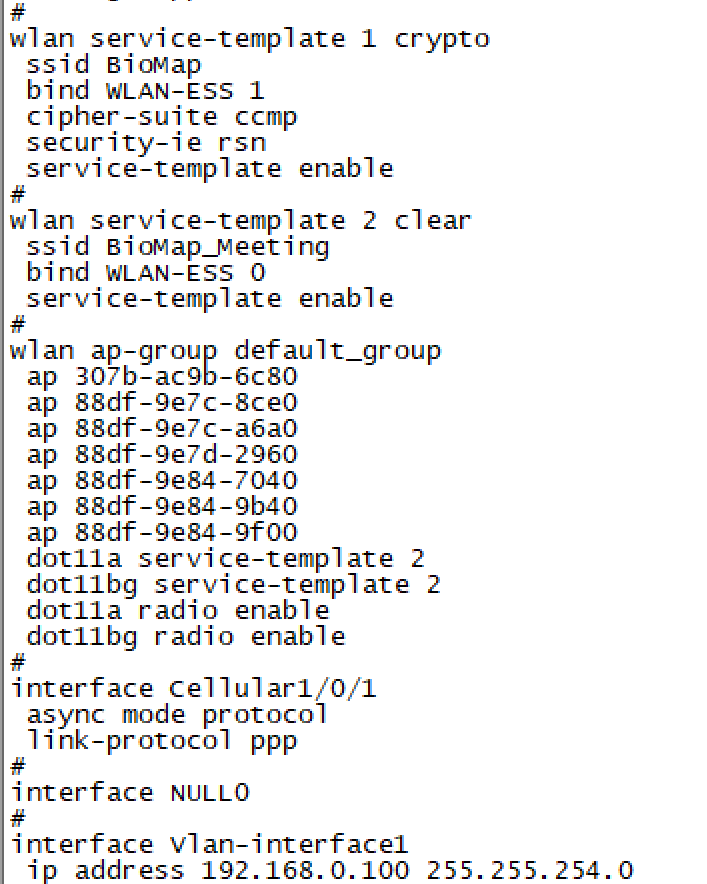

这是命令行的信息:客户现场只有一个SSID正常使用的,我们新建的是Meeting无法修改

meeting这个服务模板是clear的,clear是不加密的,所以没法修改加密方式啦。把服务模板改成crypto的方式就是加密的了。
wlan service-template 2  crypto
