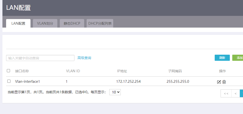

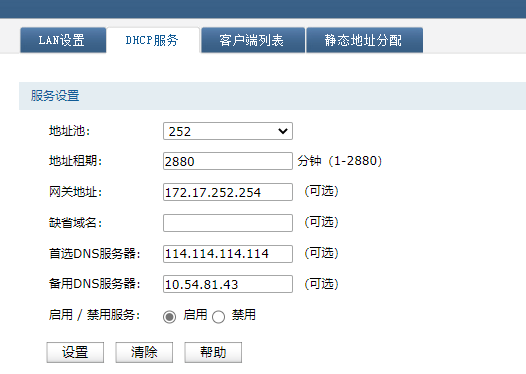

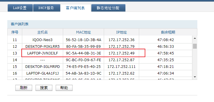

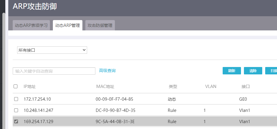

想请教一下,做dhcp的路由mac和ip是正确的和分配给电脑的一致,做网关的路由arp却是错误的。不是全部用户都不行,部分用户有这情况导致无法上网
检查下是否有终端手动设置了IP造成了与DHCP分配的IP给终端的冲突了。
其次检查下是否有私接小路由器的LAN口造成获取混乱。
进一步检查是否有ARP攻击和物理环路。
同时看下路由器的软件版本是否最新,可考虑升级到最新。
看看是不是有ARP攻击
