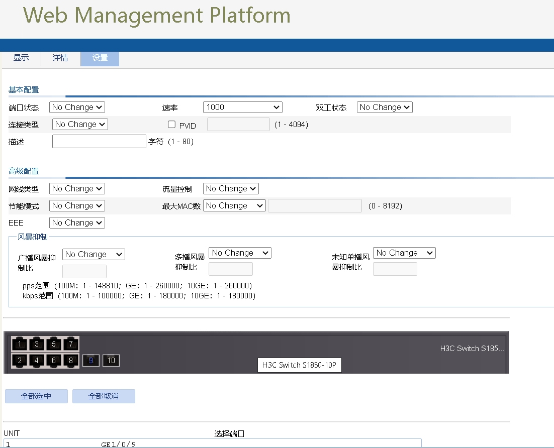

普通网口指定速率没问题,但两个光口无法指定speed 1000。
另,求教,如何在图形界面下,将交换机的telnet功能开启?
谢谢。
你设置的多少?
设置的是固定1000的速率

这款交换机是web界面配置的,开启telnet也没什么意义,可以将接口关闭以后再修改试试看。
回复zhiliao_76795:
双工也设置一下试试看,先设置双工,再设置速率

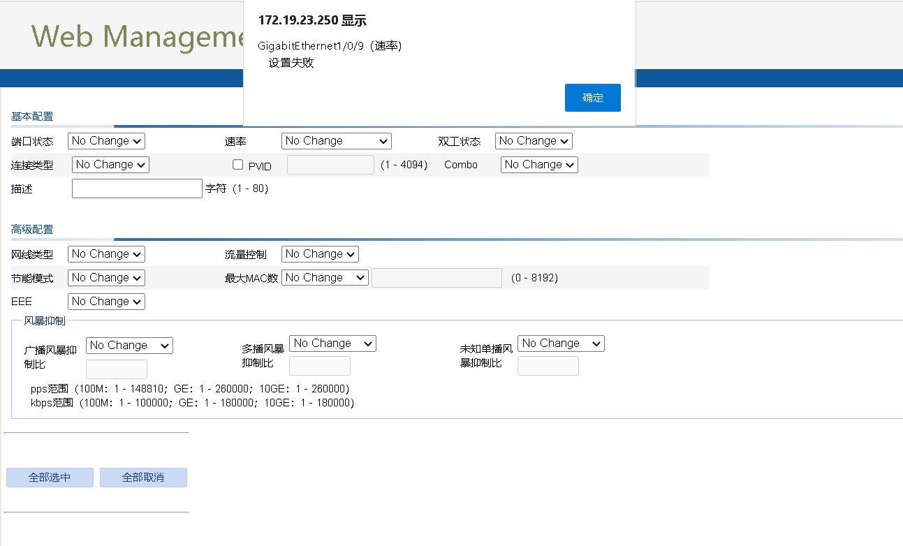

关闭端口后,再设置速率,仍然设置失败

这款交换机支持的命令行很少,主要是通过WEB界面配置。
其次更换其他浏览器、清理浏览器缓存、更新浏览器flash看下。
同时升级交换机的软件版本到最新看下是否能修改。
已经是最新固件R1102,也更新数款浏览器,都是设置失败
