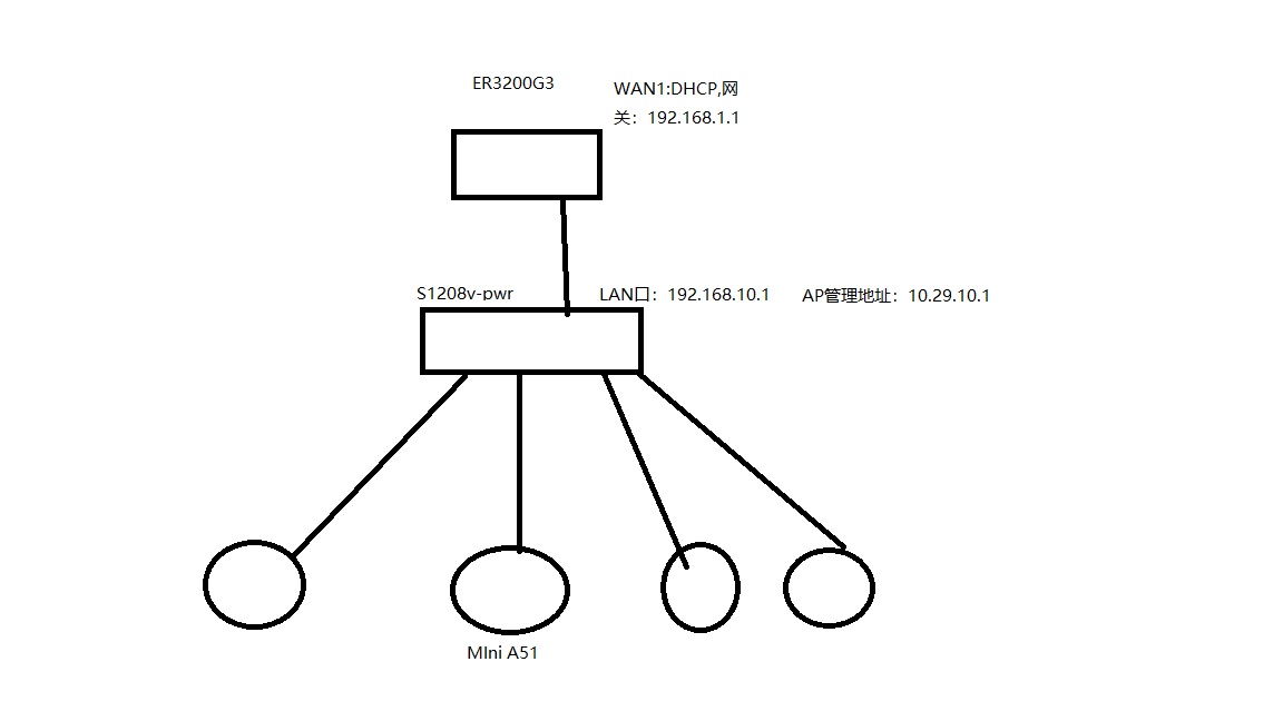

ER3200G3做为网关,WAN口DHCP,LAN口设置ip:192.168.10.1 255.255.255.0; 并开启DHCP; 开启AP管理功能,AP管理地址ip:10.29.10.1  255.255.255.0。S1208v-pwr交换机连接6台AP MINI A51;(当poe交换机连接路由器ER3200G3端口LAN1时web页面中断,计算机直连ER3200G3无法获取ip地址)
以下是DHCP无法自动获取IP地址的参考思路及命令:
1、检查终端接入的端口是否已划分到了相应的VLAN中,且交换机是否能学习到终端的MAC地址
2、检查VLAN IP和DHCP地址池分配的IP网段是否在同一个子网内
3、检查DHCP内的IP地址是否足够使用
4、检查是否有可能存在环路。
另外有线网络和无线网络使用不同的VLAN和DHCP地址池进行隔离看下。
同时看下路由器的软件版本是否最新,可考虑升级到最新。
dis cu配置都发下
