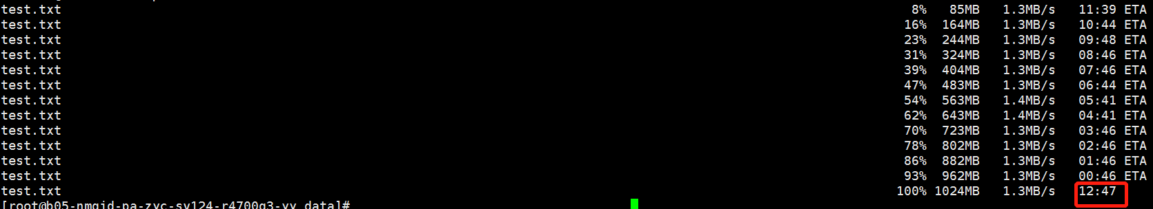

传输速度就这样,太慢了,接口是10Gbps-speed mode, Full-duplex mode多个捆绑一起的。
