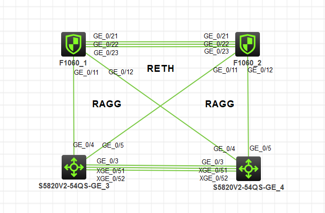

组网需求:
     核心两台交换机堆叠,上层两台防火墙堆叠,走主备模式,实现正常情况下流量主走防火墙1,出现设备及链路故障时流量切换到防火墙2。

2.1二层跨框聚合对应单台防火墙。

备注:
目前华三安全设备堆叠之后只能走主备模式,不能使用堆叠双主功能。特别是LB,双主功能开启会导致很多LB功能不支持。
好多配置案例里面都没有交换机侧配置,如果交换机只有一台或者是两台设备(但没有交叉接线,只是口字型接线),安全设备可以直接将三层口加入RETH口,交换机侧正常Access接口对接安全设备即可。
如果是LB旁挂做服务器负载时,就会用到2对互联地址,上行和下行,那就一定需要配置子接口或者三层子接口方式。
一定记得要在安全设备开启会话同步。

兄弟你去试试,交叉接线,RETH接口直接加四个物理接口?还有,如果是旁挂LB做入方向服务器负载,用到上下行地址的时候,不用这个组网?你不看备注的么。

交叉口字形不都是一样的吗 reth下加两个聚合口,不是加四个物理口,track检测四个物理口,检测聚合口最大选中2,你不看回复的吗? 旁挂做LB就一定要用子接口vlan?不能走三层?你这太过于死板,冗余口冗余组没完全理解。
