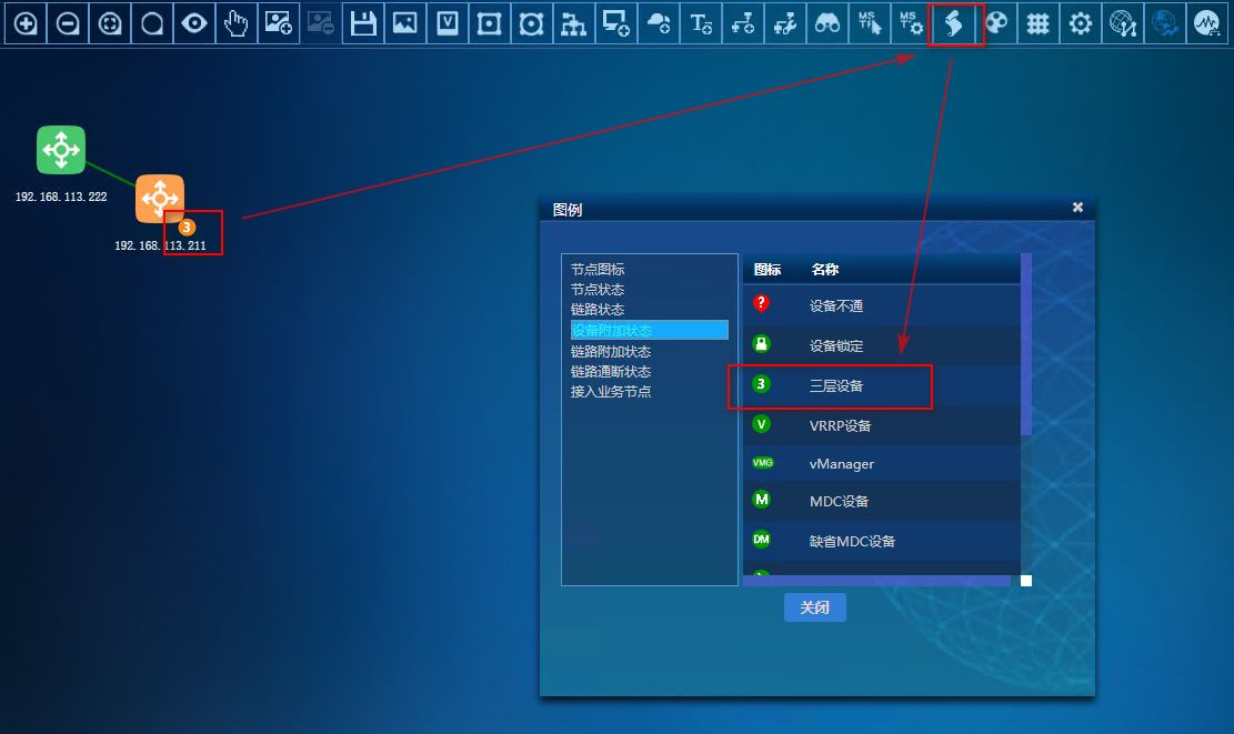

两个问提:
1、imc网络拓扑图标上带个数字是什么意思?
2、imc网络拓扑的设备名称怎么自定义?
paner 九段
粉丝:36人 关注:3人
图例中有介绍,截图见下:

应该是指3层设备。

下边有一台接入交换机H3C 1800系列的也带个数字3; 还有您知道怎么让设备名称改为自定义吗?就是让他按位置显示,这样客户那边容易看!
