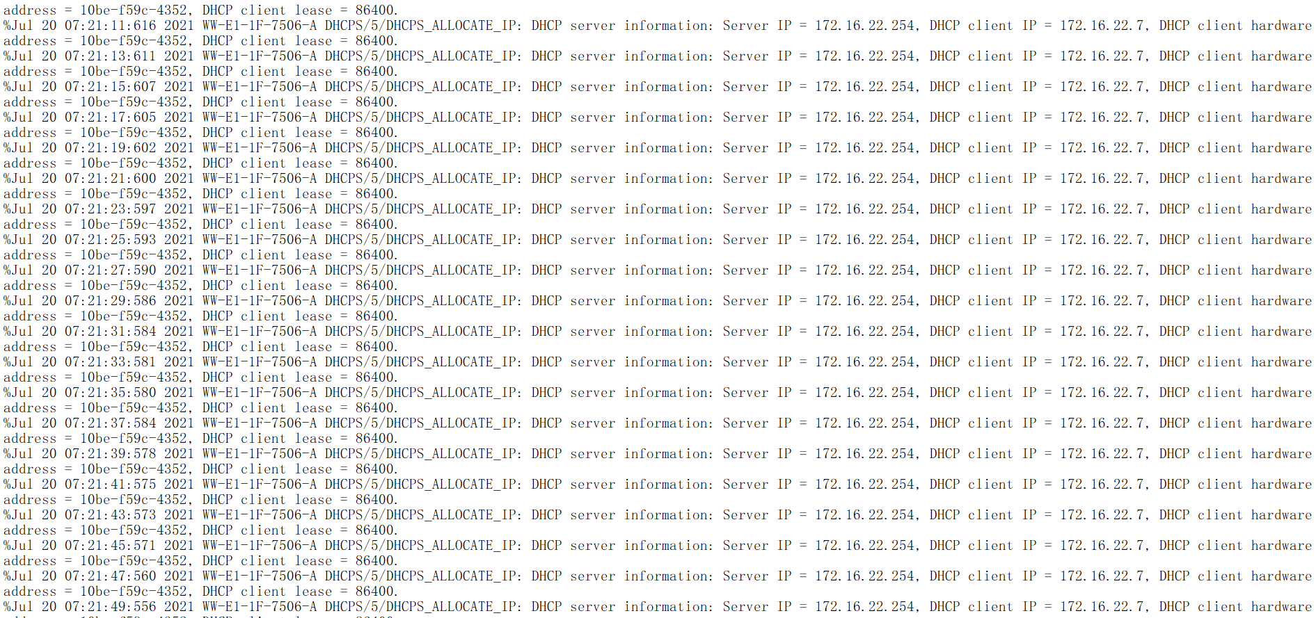

1分钟几十条DHCP日志
这是什么问题,怎么解决
你仔细看下时间,并不是一秒十几条,你这个是用H3C的设备做的dhcp relay吧,如果是,就是正常的,dhcp中继的情况下,H3C的设备会发这个
DHCP客户端释放动态获取的IP地址时,会向DHCP服务器单播发送DHCP-RELEASE报文,DHCP中继不会处理该报文的内容。如果此时DHCP中继上记录了该IP地址与MAC地址的绑定关系,则会造成DHCP中继的用户地址表项无法实时刷新。为了解决这个问题,DHCP中继支持动态用户地址表项的定时刷新功能。
DHCP中继动态用户地址表项定时刷新功能开启时,DHCP中继每隔指定时间采用客户端获取到的IP地址和DHCP中继接口的MAC地址向DHCP服务器发送DHCP-REQUEST报文:
·            如果DHCP中继接收到DHCP服务器响应的DHCP-ACK报文或在指定时间内未接收到DHCP服务器的响应报文,则表明这个IP地址已经可以进行分配,DHCP中继会删除动态用户地址表中对应的表项,为了避免地址浪费,DHCP中继收到DHCP-ACK报文后,会发送DHCP-RELEASE报文释放申请到的IP地址。
·            如果DHCP中继接收到DHCP服务器响应的DHCP-NAK报文,则表示该IP地址的绑定信息仍然存在,DHCP中继不会删除该IP地址对应的表项。
需要注意的是,关闭DHCP中继动态用户地址表项定时刷新功能时,DHCP中继上记录的用户地址表项不会自动老化。DHCP客户端释放申请到的IP地址后,需要用户执行reset dhcp relay client-information命令删除DHCP中继上对应的用户地址表项。
你如果不想,加个undo dhcp relay client-information refresh enable即可
您好,说是这个地址提示租约还剩86400S
这个只是提示终端DHCP租约时间还剩余多少。
如果频繁出现,检查下这个终端的网卡、网线是否正常。并杀下毒看下。
