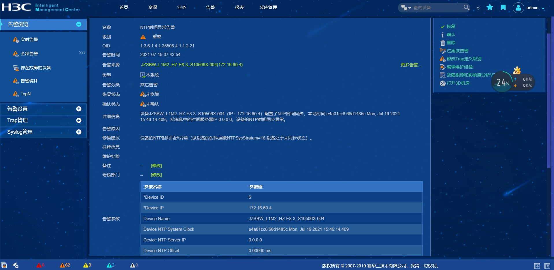

IMC软件安装在windows 2012R2服务器里
IMC服务器接入到核心交换机
IMC平台已配置好时间同步
核心交换机下联接入交换机
交换机与服务器都是可以ping通的
交换机配置的是
snmp-agent
snmp-agent community write private
 snmp-agent community read public
 snmp-agent sys-info version all
sntp enable
sntp unicast-server 172.16.60.5
但是sntp无法时间同步
不知道是什么原因

不行 还是告警
zhiliao_N0XCMA 发表时间:2021-07-20 更多>>
不行 还是告警
