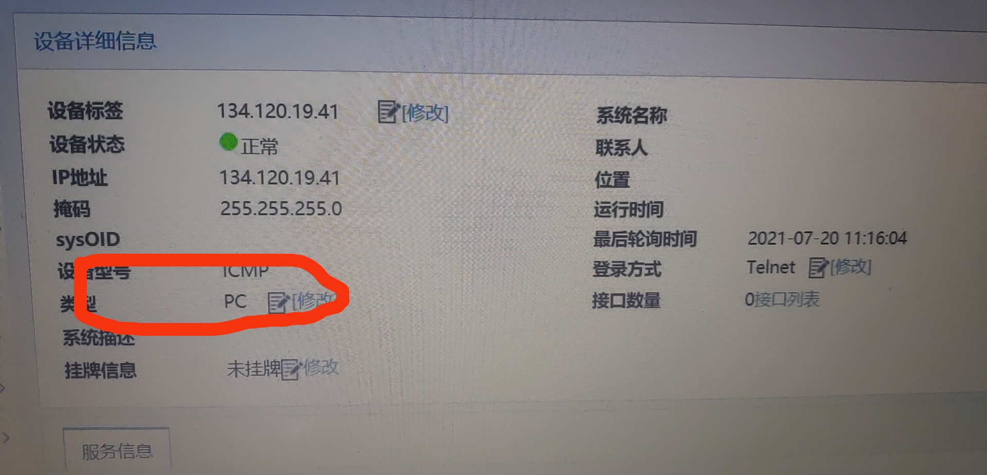

问题:ac纳管后会同步瘦ap,为啥imc主页面显示瘦ap通过icmp  ping报文纳管,类型为什么显示为PC。
求详细解决过程。。急急急
您好,iMC平台添加设备,结果为PC一般分为如下几种情况:
1.设备上没有配置SNMP参数。
2.设备上配置的SNMP读写团体字和iMC侧配置的读写团体字不一致,导致iMC无法通过SNMP报文获取设备的节点信息,只能通过ICMP的PING报文去发现。
3.网络中存在安全产品,比如防火墙、IPS、ACG等或者iMC平台所在的服务器开启了防火墙或者安装了安全软件,导致iMC发送的SNMP 请求报文被过滤掉了,无法通过SNMP正常发现,只能通过PING报文去发现。
4.设备上无法实现一些公有的MIB,导致iMC无法正常识别设备型号。
添加设备为PC,以下是排查要点,请参考:
1、检查设备的路由是否可达。
2、检查SNMP参数是否一致,且测试通过。
3、如果是非H3C设备,添加MIB文件并编译看下。
1.AC设备已经纳管; 2.AP设备是H3C的
