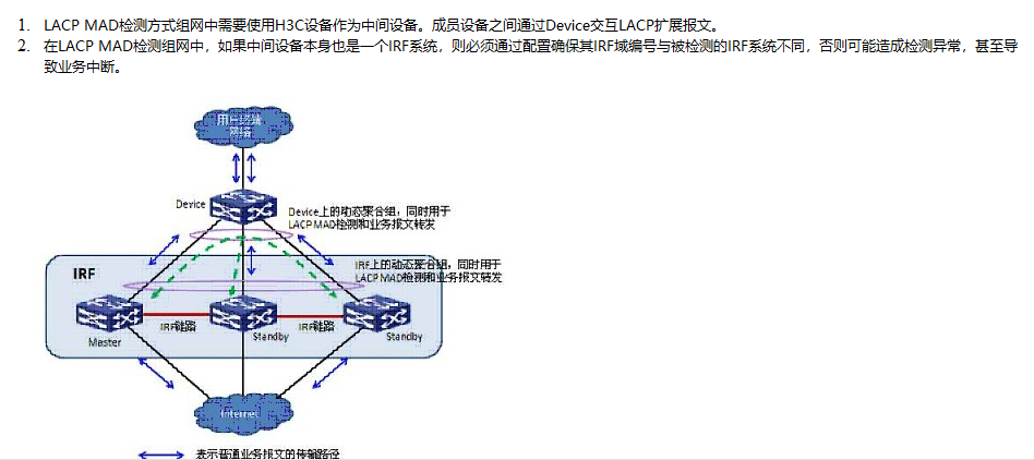

推荐用LACP MAD检测。
粉丝:50人 关注:1人
现场是lacp组网环境么?
要看现场的组网情况和需求。
