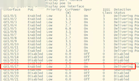

这个接入交换机17口接了一个4320-ACN-C-FIT 这个供电正常吗
粉丝:112人 关注:4人
正常啊 4320-ACN只需要802.3AF供电既可以,普通用电不会很高,峰值用电才会到15.4W
只要AP点亮了就正常的
是正常的。
