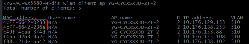

用户802.11n网卡无法连接WA5320-SI 上释放的信号。
2021-07-20提问
  • 1收藏,2948浏览
粉丝:1人 关注:1人
AC:WX-5580-H
AP:WA5320-SI
终端:realtak 8188GU wireless LAN 802.11n USB NIC
用户(红框内是用户的MAC地址)无法连接AP释放的5G信号。但是网卡支持802.11n
用户手机,我们的电脑都可以,用户反馈以前可以,说我们更换AC后导致的。

有可能这个AP的5G射频信道工作在低频端,早期终端可能还没有能力接入这个频段。
dis wlan ap all radio查看
如果是36~64范围的信道 早期终端可能接不进
如果是149~·165的一般都可以连接。
如果是这个问题 你可以手动调整AP的5G channel信道
调整下无线的信道和功率看下是否能优化。

wlan ap YG-CYCXSXJD-ZT-2 model WA5320-SI
serial-id ……………………………………
vlan 1
radio 1
channel 157
max-power 20
radio 2
channel 5
max-power 20
gigabitethernet 1
这是AP下的配置,radio 1 信道157  ,还有没有其他的可能性呢?
