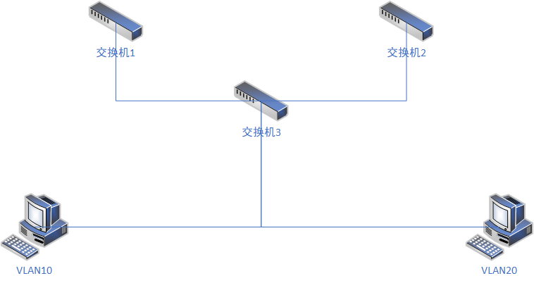

这种情况VLAN应该如何做
2021-07-20提问
  • 1收藏,2165浏览
如何所示网络结构,我在交换机3上划分两个VLAN分别是VLAN10和VLAN20,那交换机1上连接交换机3的端口是不是也应该划分成VLAN10,交换机2上连接交换机3的端口是不是也应该划分成VLAN20?
粉丝:97人 关注:1人
交换机连接交换机也可划分到20或者10,如果交换机1和交换机2上都有vlan10和20,就需要划分为trunk口,允许10和20通过,然后去交换机1上再去将连接终端的接口划分到10或者20.
交换机的互联可以使用trunk并trunk相应的VLAN通过。
终端接入的端口采用access vlan即可。
具体要根据现场需求进行VLAN的创建和划分。
放羊的恶霸 知了小白
粉丝:0人 关注:7人
不明白你最终的需求,实际应用场景中交换机之间连接最好都是trunk
