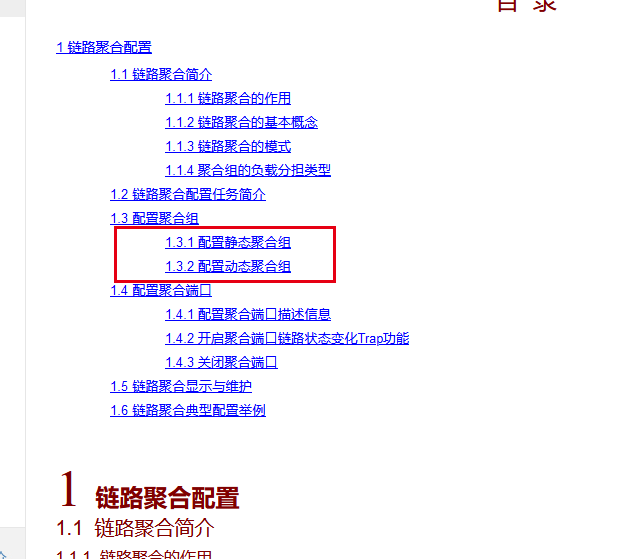

s7506e如何将动态模式改成静态模式
2021-07-20提问
  • 1收藏,1987浏览
s7506e如何将动态模式改成静态模式
以下是静态链路聚合的配置参考命令:
