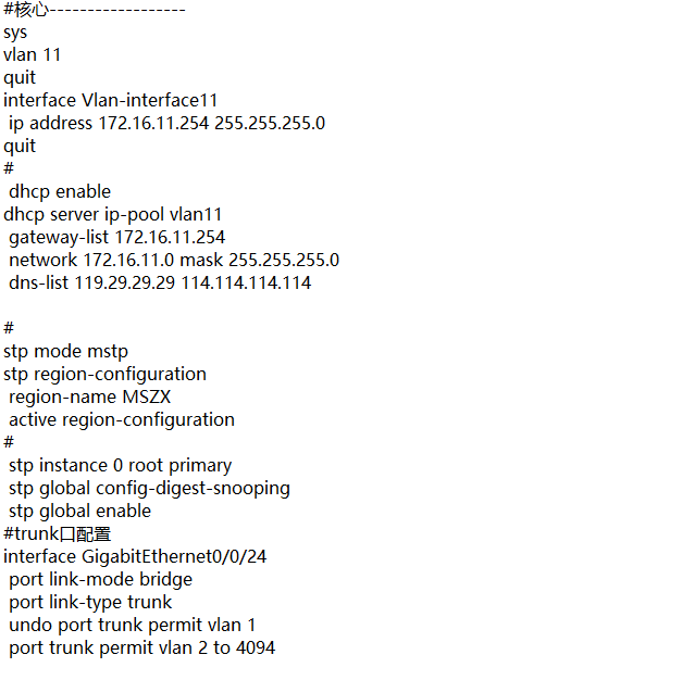

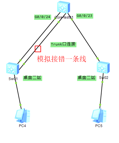

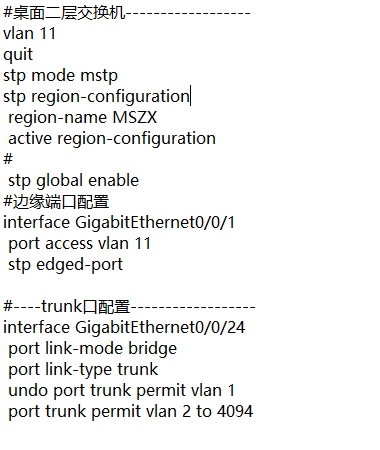

核心通过Trunk连接桌面交换机,配置了生成树了。在模拟桌面二层交换机接错多一条线到核心交换机的时候,此二层交换机网络不通了。
多接一根线,STP会自动阻塞其中一条的,你看下你的STP有没有都开启

开启了,但是,二层交换机的根端口发生了变化,根端口变成了那个错误的网线的端口

不是模拟器呀,我现实做的,模式也做了测试

根据反馈的信息,以下是排查要点,请参考:
1、在接错线时,检查涉及到的二层设备的STP根桥是否还在核心上。
2、调整根桥的优先级,确保在二层网络中最高。
3、调整根桥的下联端口都开启STP根保护。
