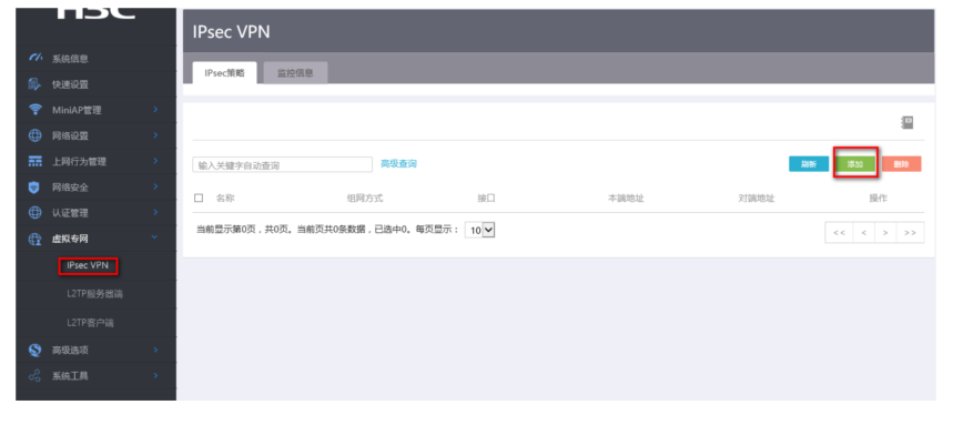

7.1.2  配置IPsec分支节点
1. 配置需求
“中心—分支”方式组网环境中的分支节点设备需要主动建立IPsec隧道与中心节点通信。
对等方式组网环境中的设备需要与对端设备主动建立IPsec隧道。
2. 配置步骤
IPsec基本配置
(1)     单击导航树中[虚拟专网/IPsec VPN]菜单项,进入IPsec VPN配置页面。
单击“IPsec策略”页签,进入IPsec策略配置页面。
(2)     点击<添加>按钮,进入添加IPsec策略页面。
(3)     在“名称”配置项处,输入IPsec策略的名称。
(4)     在“接口”配置项处,选择应用IPsec策略的接口。请注意,此接口需要与对端设备路由可达。
(5)     在“组网方式”配置项处,选择分支节点。

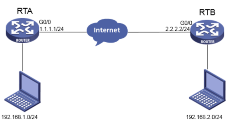

Router A使用ERG2路由器,Router B均使用MER路由器,在两者之间建立一个安全隧道,对客户分支机构A所在的子网(192.168.1.0/24)与客户分支机构B所在的子网(192.168.2.0/24)之间的数据流进行安全保护,实现两端子网终端通过IPsec VPN 隧道进行互访。并且ERG2路由器是不固定的IP地址。
2 组网图
3 配置步骤

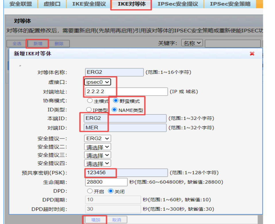

3.2.1  配置 ERG2--Router A
单击【VPN】--【IPsec VPN】--【虚接口】, 点击【新增】,虚接口选择【ipsec0】,绑定接口选择【WAN1】,点击【增加】。
#配置IKE安全提议  点击【新增】,验证算法选择【MD5】,加密算法选择【3DES】,DH组选择【DH2】,点击【增加】。
#配置IKE对等体,点击【新增】,虚接口选择【ipsec0】,对端地址选择【2.2.2.2】,协商模式选择【野蛮模式】,ID类型选择【NAME类型】,本段ID【ERG2】,对端ID【MER】,安全提议一选择【ERG2】,预共享密钥选择【123456】,点击【增加】。

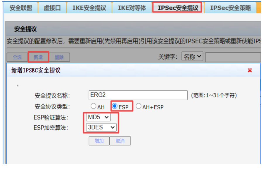

#配置IPsec安全提议,安全协议选择【ESP】,验证算法选择【MD5】,加密算法选择【3DES-CBC】,点击【增加】。
#配置IPSec安全策略,勾选“启用IPSec功能”,点击“启用”,本地子网配置【192.168.1.0/255.255.255.0】,对端子网配置【192.168.2.0/255.255.255.0】,协商类型选择【IKE协商】,对等体选择【ERG2】,安全提议一选择【ERG2】,PFS配置【DH1】,点击【增加】。
#添加静态路由 单击【高级设置】--【路由设置】---【静态路由】 点击【新增】,目的地址填【192.168.2.0】,子网掩码【255.255.255.0】,出接口选择【IPSec0】,点击【增加】。

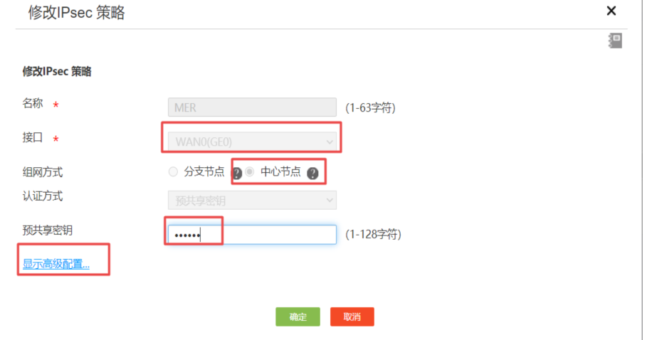

#单击【虚拟专网】--【IPsec VPN】--【IPsec策略】,点击【添加】
#选择【中心节点】,选择公网接口【WAN0】,填写预共享密钥【123456】,点击【显示高级配置】

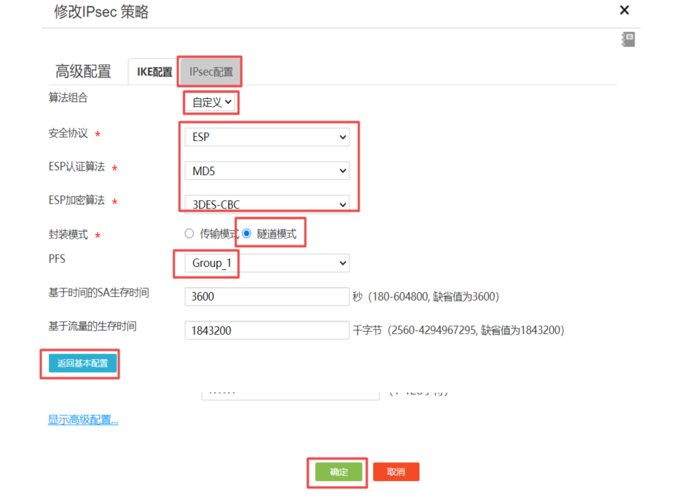

#配置IKE,协商模式选择【野蛮模式】,本端身份类型选择【FQDN】配置【MER】,算法组合选择【自定义】,认证算法选择【MD5】,加密算法选择【3DES】,PFS选择【DH1】
注意:除了上面的配置外还需要在命令行配置match  remote identity fqdn ERG2 否则无法建立。
#配置IPsec,安全协议选择ESP,认证算法选择【MD5】,加密算法选择【3DES-CBC】,PFS选择【Group1】,并保证两端算法一致。然后点击【返回基本配置】,再点击【确定】

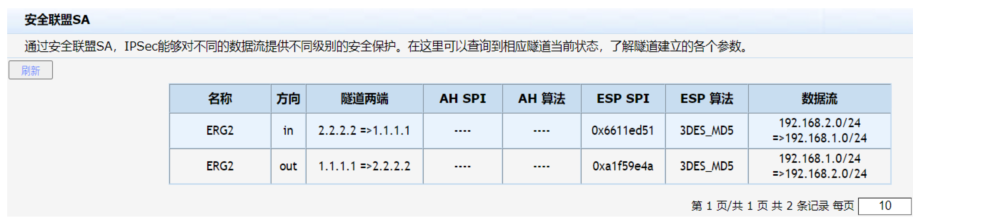

#在ERG2下面的终端ping对端MER的内网电脑的地址触发隧道
#在ERG2上面看到的安全联盟

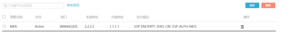

#在MER上查看隧道信息
