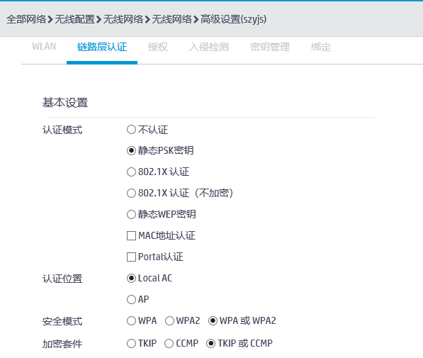

WX2540H控制器+交换机+20个AP(wa4320-acn-e)
没有用口令配置,直接WEB界面配置,wifi只要一设置加密,客户端下载速度为2M,wifi不加密,则客户端下载速度为16M,下图为加密方式。
以下是关于设备的图片
请教下大佬这个到底该怎么操作?才能把这个问题解决掉?

加密套件可以只选择ccmp,测试时保证终端邻近AP,使用不同的终端测试。
无线网络慢,以下是优化要点,请参考:
1、调整功率和信道。
2、有线网络和无线网络使用不同的VLAN来实现广播域上的隔离。
3、关闭低速率的协议。
4、使用其他加密套件看下是否能优化
5、升级无线设备的软件版本到最新。
6、做好无线网络接入的安全设置,避免非法终端接入。
粉丝:2人 关注:0人
无线加密套件修改一下,可以试试,wpa2和ccmp,不要选择或的那个
