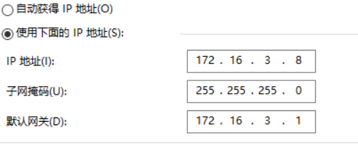

电脑连接交换机access口,电脑配好IP,但ping不通网关

ping网关无法ping痛,电脑直连交换机这个端口

排查链路,检查网关IP地址配置
交换机直连,电脑无法PING通网关,以下是排查要点,请参考:
1、检查交换机端口是否划分到了相应的VLAN中。
2、检查网线是否有问题。
3、强制交换机端口和网卡速率、 双工模式看下。
粉丝:2人 关注:0人
网关在这个设备上吗?是vlan 300吗?如果网关在上层设备上建议检查一下交换机互联口是否放通相应vlan
