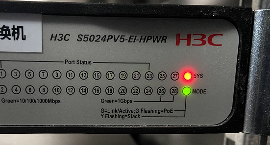

s5024交换机sys红灯
2021-07-21提问
  • 1收藏,6123浏览
红灯是什么告警
sys红灯,console登录看下是否有相应的日志反馈并查看电源、风扇是否正常。
如果console登录都没有任何显示和反应,应该硬件故障了,可收集产品型号、序列号反馈400协助处理。
您好,参考
1.1.1  系统状态指示灯
通过系统状态指示灯,能够初步判断交换机的工作状态,具体请参见表1-7。
表1-7 系统状态指示灯说明
面板标识
指示灯状态
指示灯含义
SYS/PWR
绿色常亮
交换机已经正常启动
绿色闪烁(1Hz)
系统正在上电自检
红色常亮
系统上电自检失败、故障
黄色闪烁(1Hz)
部分端口上电自检失败、功能失效
灭
交换机断电
